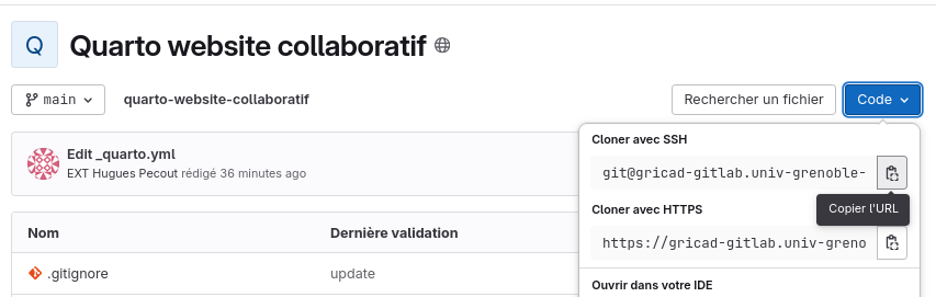

2. Récupérez le lien SSH sur la page du dépôt GitLab concerné :

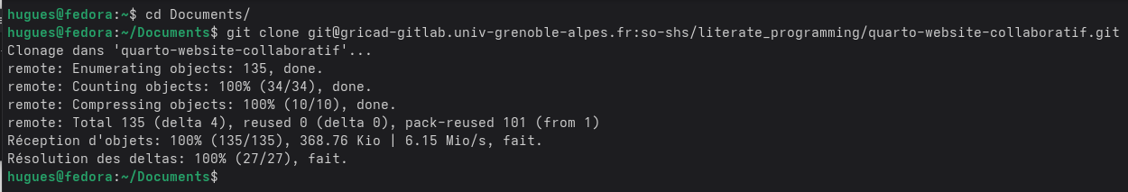

3. Dans le terminal, réalisez une commande git clone
sur le lien récupéré :
git clone git@gricad-gitlab.univ-grenoble-alpes.fr:so-shs/literate_programming/quarto-website-collaboratif.git
Le dépôt est cloné en local sur votre machine dans le répertoire ciblé :
Vous êtes prêt pour apporter des modifications au dépôt local !

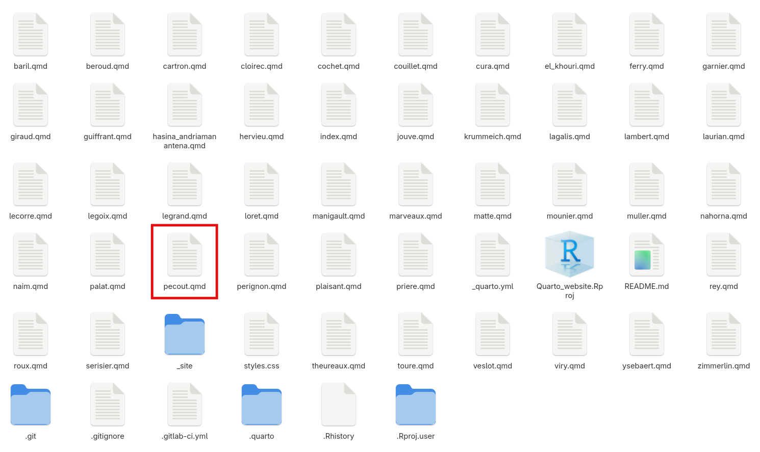

B. Modification du Quarto
Vous pouvez désormais apporter des modifications UNIQUEMENT sur la page à votre nom, exemple :

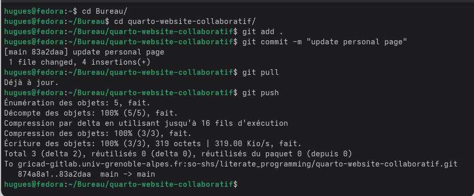

Une fois vos modifications effectuées, vous pouvez commit
et push
le résultat sur le dépôt distant. Pour cela :
1. Ciblez le répertoire local du site web avec la commande cd
, exemple :
cd Documents/quarto-website-collaboratif
2. Faite en sorte de prendre uniquement en compte le fichier .qmd vous concernant pour le versionnage. Pour cela, utilisez la commande git add
git add nom.qmd
3. Réalisez un commit
de vos modifications. Indiquez un message au commit
git commit -m "mon message"
⚠️ 4. Récuperez (git pull
) d’éventuelles modifications réalisées par vos collègues.
git pull
Cette étape est primordiale lorsque l’on travail de manière collaborative !
4. Vous pouvez désormais push
vos modifications sur le dépôt distant :
git push
En résumé :
Votre push
sur le dépôt distant va automatiquement relancer le job renseigné dans la CI/CD (fichier .gitlab-ci.yml) par la forge GitLab. Le website quarto sera alors recompilé et le site déployé sur la GitPage sera mise à jour…
