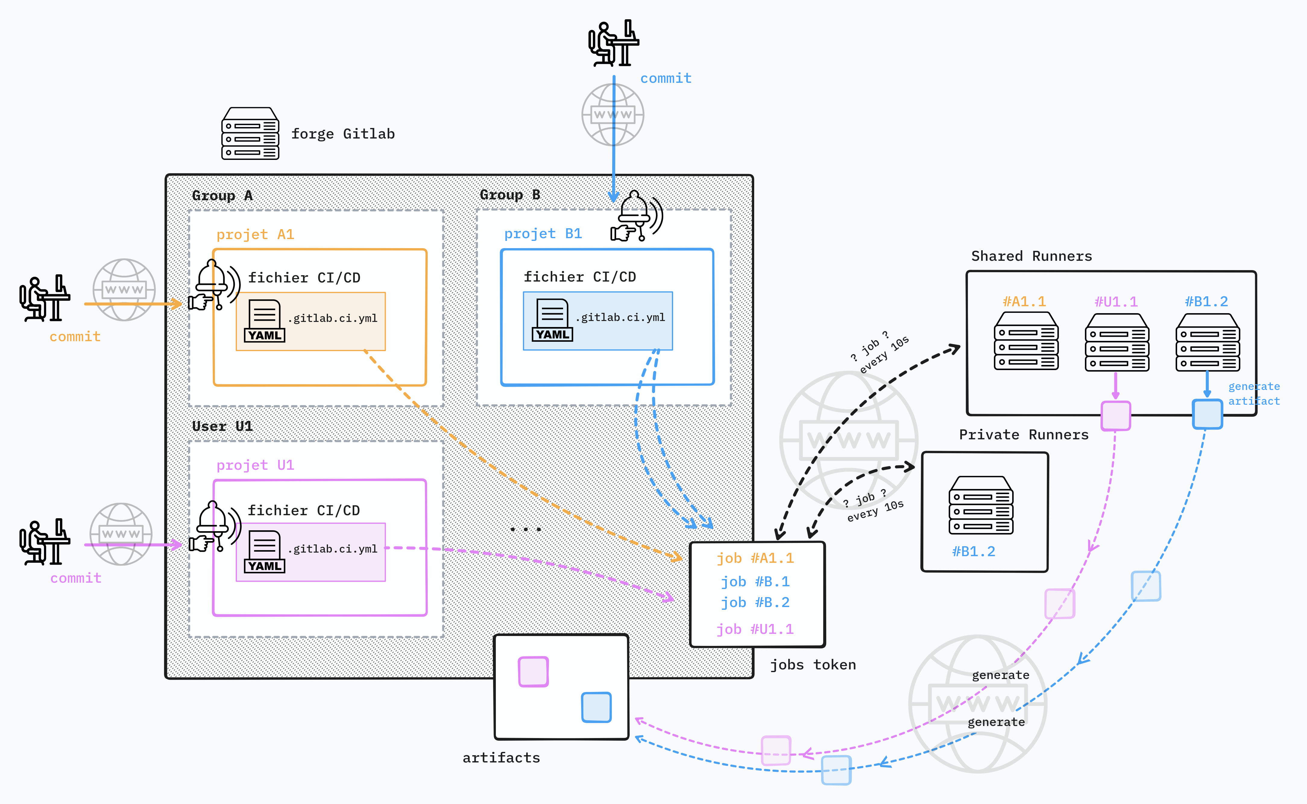

Tout se fait à partir d’un fichier .gitlab-ci.yaml
écrit dans un langage de script yaml
, qui doit être initialisé dans le dépôt à automatiser.
Dès lors que ce fichier existe, le CI/CD va pouvoir se mettre en place à partir des instructions/commandes qui sont décrites dans le fichier.
- Chaque Job est indépendant et peut être executé par un runner disponible.
- Les Jobs peuvent générer des artifacts qui peuvent être ensuite renvoyé, soit à d’autres Jobs, soit à la forge
- Le Runner est un serveur, il peut être partagé (shared runners) ou privé (private runners). Il execute le job qu’il aura récupérer.
- Les Jobs sont organisés en Pipeline, il s’agit d’une série de Jobs qui peuvent être executés sur un ou plusieurs Runners.
- Le /Stage/ est une des partie du Pipeline, il peut contenir plusieurs Jobs executés en parallèle.

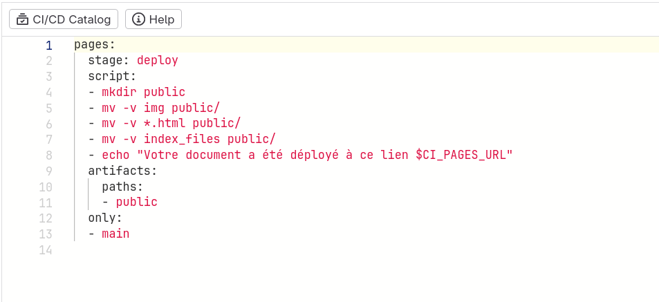

Pour cela, il est nécessaire d’ajouter un fichier de configuration CI/CD .gitlab-ci.yml
à la racine du dépôt GitLab. Ce fichier, structuré en YAML
, permet d’indiquer une pipeline de jobs qui peut s’enclencher lors d’une action spécifique, par exemple, à chaque nouveau push
sur le dépôt GitLab concerné.
Sur la page de votre dépôt GitLab :
1. Cliquez sur Build/Jobs
2. Cliquez sur “Create CI/CD configuration file”, puis sur “Configure pipeline”
3. Copiez-collez le code ci-dessous en écrasant l’existant :
pages:
stage: deploy
script:
- mkdir public
- mv -v *.html public/
- echo "Votre document a été déployé à ce lien $CI_PAGES_URL"
artifacts:
paths:
- public
only:
- main

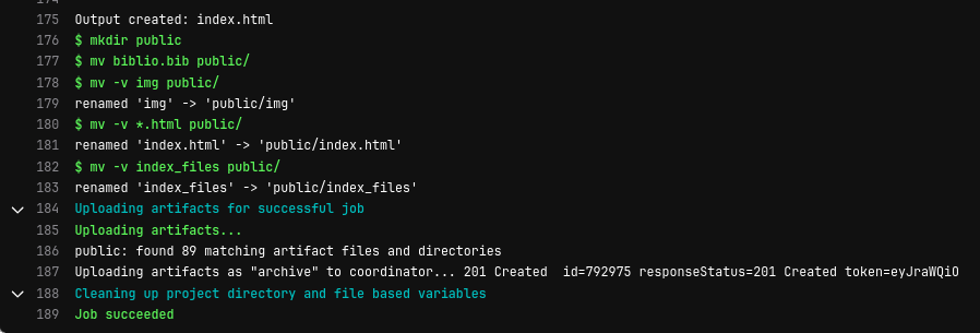

Le job indiqué dans ce fichier (ici un déploiement) s’éxécute à chaque nouveau push
. Si le job s’éxécute correctement, l’icône ✅ apparait :
Vous pouvez cliquer sur cet icône pour visualiser l’exécution des jobs réalisés, ex :

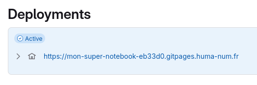

Après quelques secondes, votre notebook compilé sera déployé sur le web via une GitLab page.
L’url d’accès est indiquée dans la section “Deploy > Pages”. Exemple :
- Cliquez sur l’URL… 😎
