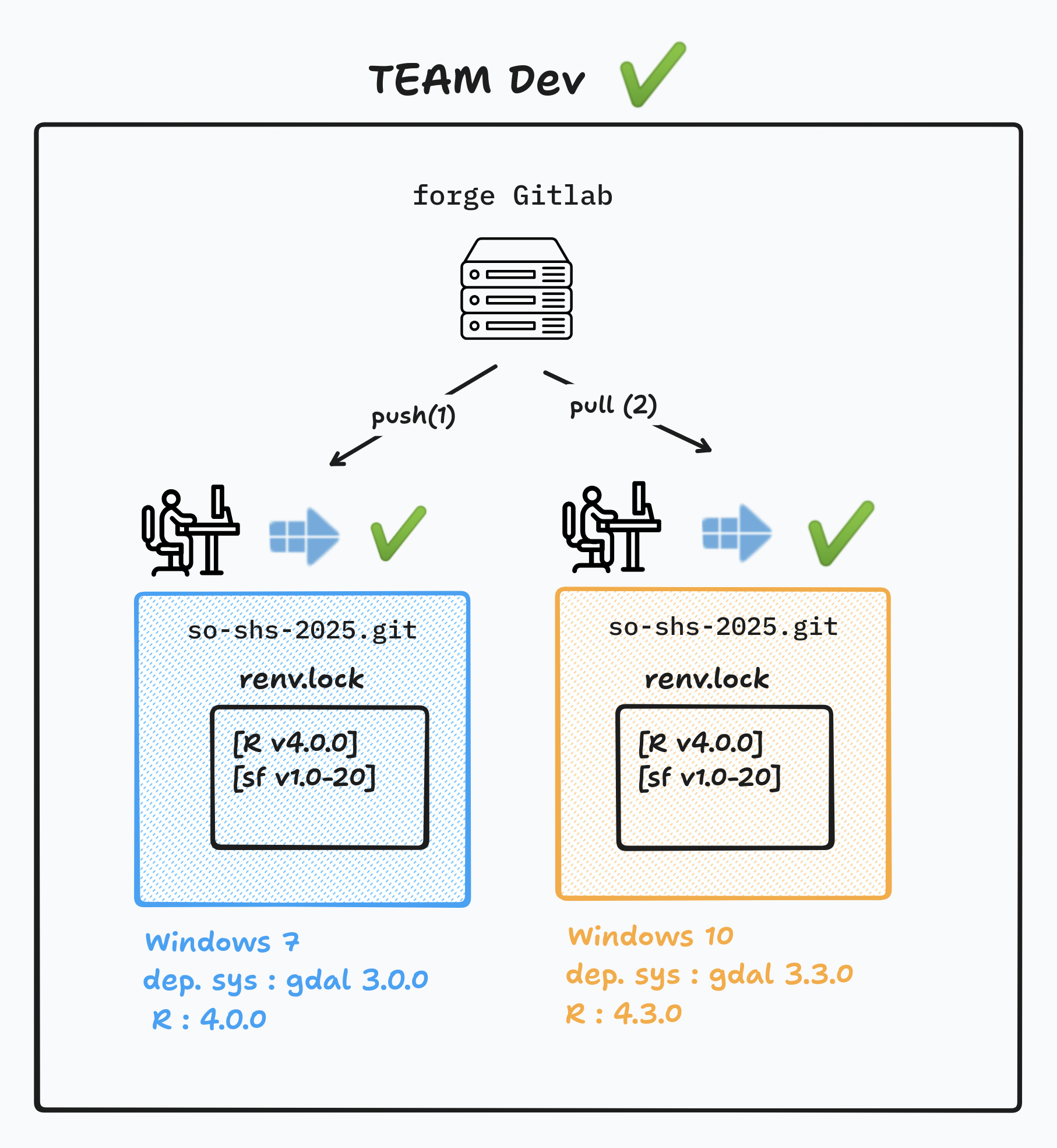

Nous reprenons l’exemple de Paul et d’Eric sur la page qui présente l’exercice de la version collaborative
Echange de photo des dépendances avec renv
Eric aurait besoin de travailler sur un autre projet qui mobilise une version de sf plus récente que celle utilisé par Paul. Sachant qu’il n’a qu’une machine, il est obligé d’installer et de désinstaller la librairie en fonction du projet sur lequel il travaille car sinon le projet de Paul ne marche plus.
C’est à ce moment que renv prend tout son intérêt, il va permettre à Paul de travailler sur plusieurs projets à la fois, chacun utilisant potentiellement des packages dont les versions peuvent être différentes.
Paul se renseigne et décide de mettre en place une photo des packages nécessaire pour reproduire une partie de son environnement. En plus il n’y a plus d’ambiguité car les numéro de version sont fixés.

C. Passe la photo à ton voisin
Nous pourrions passer directement le renv.lock à un collègue, qui pourrait reinstaller les packages avec renv::restore() à partir d’un nouveau projet vide contenant seulement le renv.lock.
Dans ce cas là,
  • au premier appel de renv::restore(), il vous demande ce que vous voulez faire, tapez (1) pour réactiver le projet.
  • une fois celui-ci réactivé, refaite renv::restore(), il vous propose de reinstaller les packages.
  • vous pouvez ensuite copier les fichiers et dossier dans le projet pour les compiler.
Ce déroulé partant de zéro est assez laborieux, donc le plus intéressant pour partager, c’est encore de s’appuyer sur la forge :)
Pour que les collègues puissent récupérer automatiquement la photo, il suffit de faire un git add, git commit, git push de ces fichiers :
  • renv.lock
  • .Rprofile
  • renv/settings.json
  • renv/activate.R
Lors de son prochain git pull, et lorsque votre collègue va ouvrir le projet, RStudio va directement détecter, installer et charger renv, puis télécharger les packages manquant. Autrement dit il vous met en situation d’environnement isolé automatiquement.
Il y a toutefois quelque conditions pour que cela marche à 100%, et c’est la d’ailleur la limite de ce type d’outils pour la reproductibilité :
  • il vous faudra une version de R compatible car renv ne gère pas l’installation de R sur la machine
  • il y a des dépendances systèmes qui viennent parfois en plus des dépendances logicielles, c’est par exemple le cas de la plupart des packages qui sont basé sur du spatial qui dépendent de gdal, geos, proj, etc. !
