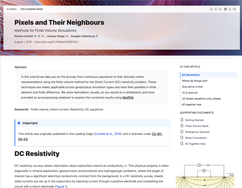

Pour le bloc site:
, nous définissons le template article-theme
, c’est celui que nous allons utiliser.
Voici une configuration minimale pour ce fichier myst.yml
, maintenant il faut définir un fichier de contenu.
version: 1
project:
title: "Ceci est un titre"
site:
template: article-theme
